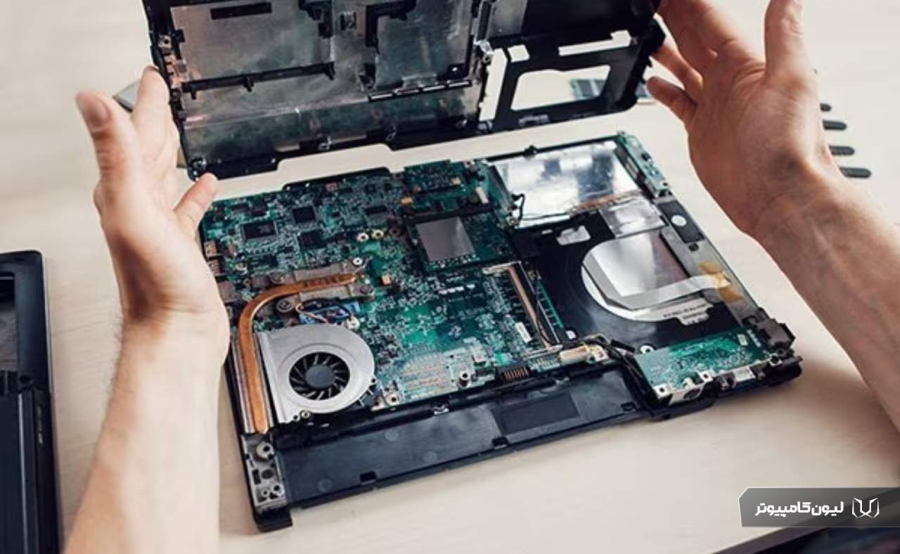

3: باز کردن قاب پشت دستگاه
بیشتر لپ تاپ‌ها با چند پیچ در بخش زیرین بسته شده‌اند. پیچ‌ها را باز کرده و به‌آرامی قاب پشت را جدا کنید. در بعضی مدل‌ها، بخش مخصوص ارتقا رم یک پنل کوچک مجزا دارد که باز کردن آن ساده‌تر است.
نکته مهم: اگر قصد تعویض رم لپ تاپ لنوو یا تعویض رم لپ تاپ ایسوس را دارید، حتماً مدل دقیق را بررسی کنید. بعضی از مدل‌های این برندها طراحی متفاوتی دارند و ممکن است لازم باشد کل قاب باز شود.

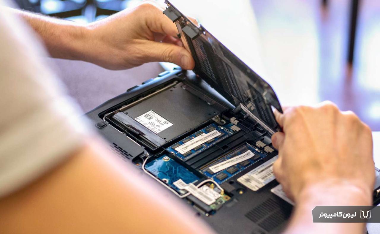

4: خارج کردن رم قبلی (در صورت نیاز)
اگر اسلات خالی ندارید، باید رم فعلی را جدا کنید. دو گیره کناری اسلات را به‌آرامی به بیرون فشار دهید. رم به سمت بالا می‌پرد و می‌توانید آن را خارج کنید.

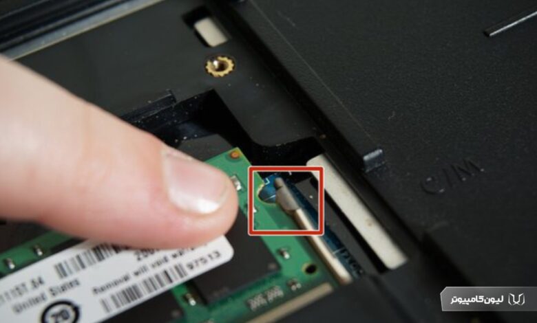

5: نصب رم جدید
رم جدید را با زاویه حدود ۳۰ درجه داخل اسلات بگذارید و به‌آرامی فشار دهید تا کامل در جای خود جا بیفتد و گیره‌ها آن را قفل کنند. مراقب باشید جهت برش کلید رم (notch) درست باشد.
