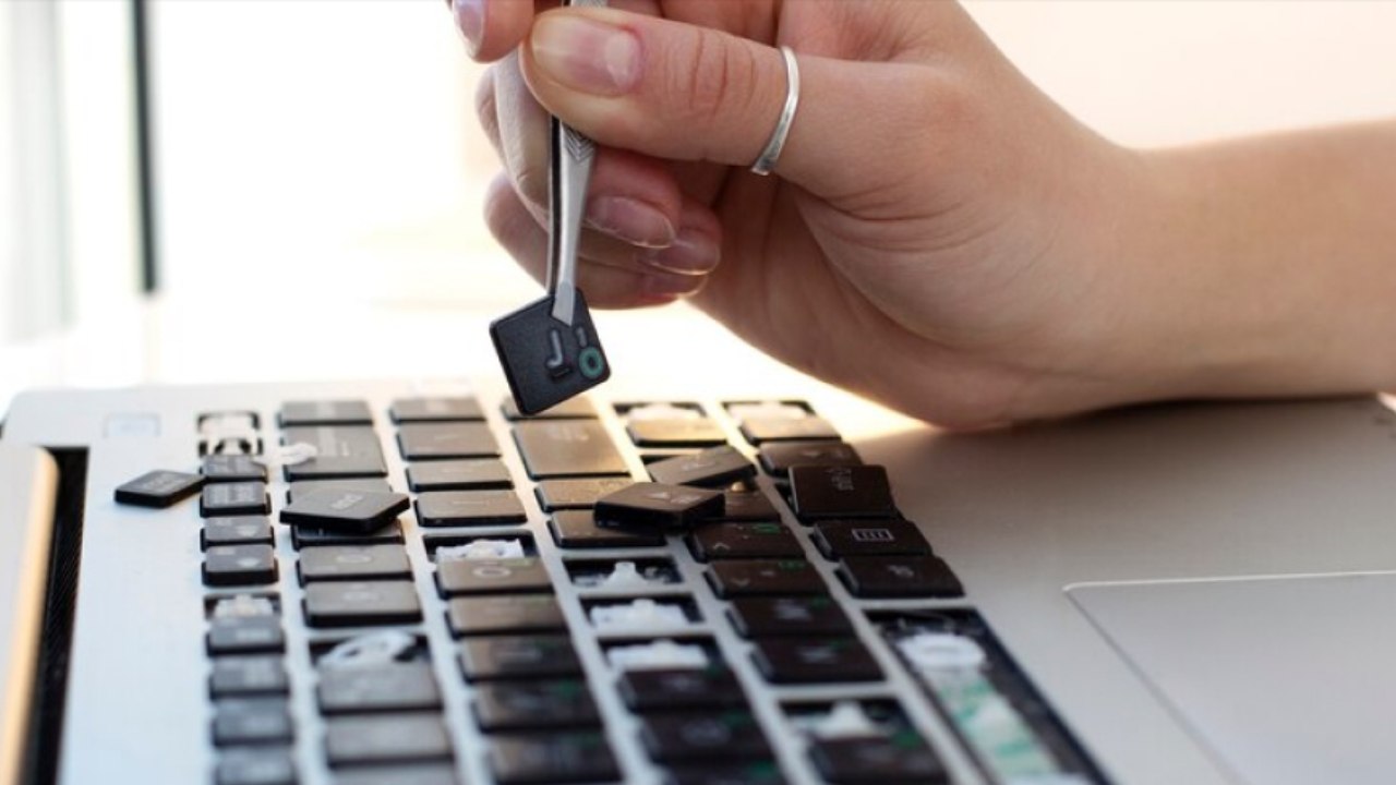

خرابی فیزیکی یا آلودگی دکمه‌ها
یکی از رایج‌ترین دلایل کار نکردن برخی دکمه‌ها، وجود گرد و غبار، خرده‌ریز، یا حتی ریختن مایعات زیر کلیدهاست. در لپ‌تاپ‌ها، چون دکمه‌ها به‌هم فشرده‌تر هستند، این مشکل سریع‌تر خودش را نشان می‌دهد.
راه‌حل: با یک برس نرم یا اسپری هوای فشرده، اطراف دکمه‌ها را تمیز کنید. اگر مهارت دارید، می‌توانید کلید مورد نظر را به‌آرامی بیرون بیاورید و زیر آن را تمیز کنید. البته در مدل‌هایی که طراحی ظریفی دارند، این کار باید با دقت بسیار بالا انجام شود.
