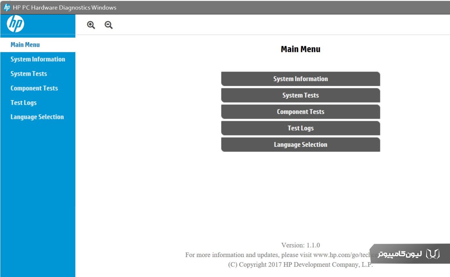

1. روش تست باتری لپ تاپ HP از طریق HP PC Hardware Diagnostics
تست باتری لپ تاپ HP از طریق ابزار HP PC Hardware Diagnostics یکی از مطمئن‌ترین روش‌ها برای بررسی سلامت و عملکرد باتری است.
این ابزار توسط شرکت HP ارائه شده و به‌صورت داخلی در بیشتر لپ تاپ‌های این برند نصب شده یا می‌توان آن را به‌صورت جداگانه دانلود کرد. در ادامه روش انجام تست باتری با استفاده از این ابزار آورده شده است:
آموزش تست باتری لپ تاپ HP از طریق HP PC Hardware Diagnostics
  1. لپ تاپ خود را روشن کنید.
  2. در نوار جستجو عبارت HP PC Hardware Diagnostics Windows را سرچ کنید.
  3. بعد از سرچ این گزینه، باید روی آن راست کلیک کنید و گزینه Run as administrator را انتخاب کنید.
  4. در این‌جا باید گزینه Component Tests را انتخاب کنید.
  5. بعد از انتخاب این گزینه لیستی از مشخصات لپ تاپ hp نمایش داده می‌شود که باید از میان آن ها power را انتخاب کنید.
  6. بعد از آن باید گزینه Battery check را برای تست باتری لپ تاپ HP انتخاب کنید و روی Run once کلیک کنید.پ
  7. فرایند بررسی میزان سلامت باتری لپ تاپ اچ پی کمی زمان می‌برد. پس باید کمی صبور باشید.
  8. بعد از تمام شدن فرایند پیغامی به شما نمایش داده می شود که باید روی Finish کلیک کنید.
گزارشی از وضعیت باتری لپ تاپ اچ پی
Passed : باتری از هر لحاظ سالم و بدون ایراد است. عملکرد شارژ و دشارژ آن در محدوده طبیعی قرار دارد و نیازی به هیچ اقدام خاصی نیست.
Weak/ Very Weak : این وضعیت نشان می‌دهد که باتری مقداری از توان اولیه خود را از دست داده و ضعیف شده است. با این حال، استفاده از باتری در این شرایط همچنان مشکلی برای لپ تاپ ایجاد نمی‌کند و می‌توان به استفاده از آن ادامه داد. البته در صورتی که کاربر به عمر شارژ بیشتری نیاز داشته باشد یا باتری سریع‌تر از معمول خالی شود، تعویض باتری گزینه‌ای قابل تأمل خواهد بود.
Replace : این پیام نشان می‌دهد که باتری دیگر قابل استفاده نیست و باید هرچه سریع‌تر تعویض شود. ادامه کار با این باتری ممکن است باعث بروز مشکلاتی در عملکرد سیستم شده یا حتی به سخت‌افزار آسیب وارد کند. این پیام در واقع هشداری جدی برای جایگزینی باتری است.
Failure : این حالت نشان‌دهنده وجود یک مشکل سخت‌افزاری در باتری است. برای درک دقیق‌تر منبع مشکل، می‌توان کد خطا را در وب‌سایت رسمی HP یا موتورهای جستجو بررسی کرد.
No Battery : این پیام به این معناست که سیستم هیچ باتری‌ای را شناسایی نکرده است. این وضعیت ممکن است به دلیل قرار نگرفتن صحیح باتری در جای خود باشد. در این صورت بهتر است باتری از لپ تاپ جدا شده و با دقت مجدد در جای خود نصب شود. اگر پس از تکرار تست همچنان این پیام دیده شد، احتمال وجود مشکل سخت‌افزاری در باتری یا مادربورد وجود دارد و توصیه می‌شود لپ تاپ توسط فرد متخصص بررسی شود.
Unknown : این حالت معمولاً به دلیل عدم توانایی برنامه در دسترسی به اطلاعات باتری رخ می‌دهد. ممکن است مشکل به دلیل نصب نبودن یا قدیمی بودن درایورهای سیستم باشد. در این شرایط، بهتر است ابتدا درایورها به‌روزرسانی شوند و سپس تست باتری مجدداً انجام شود.

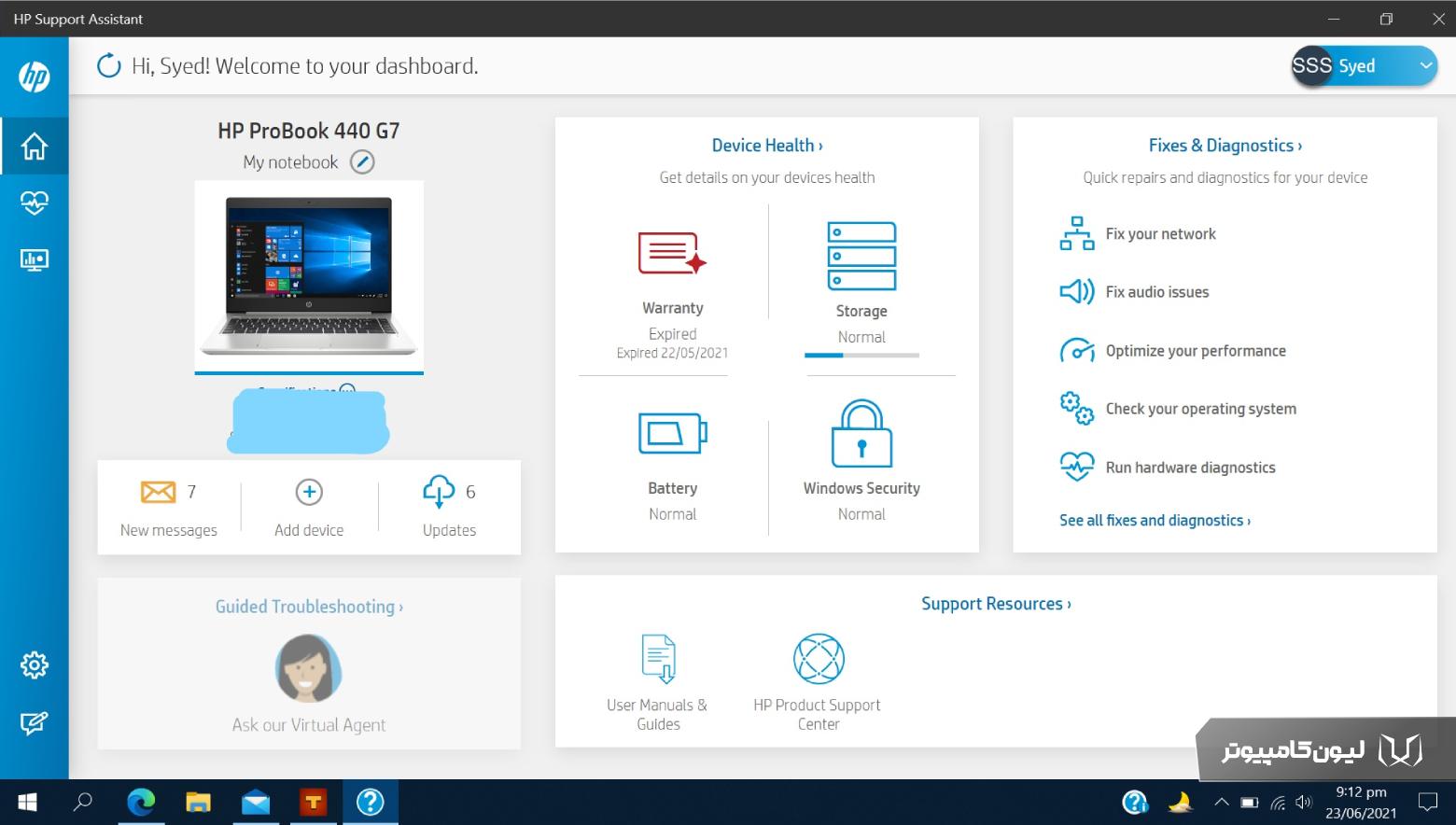

1. تست باتری لپ تاپ HP با نرم‌افزار HP Support Assistant
لپ تاپ‌های HP یک مزیت ویژه دارند: نرم‌افزاری اختصاصی به‌نام HP Support Assistant که برای پشتیبانی و عیب‌یابی طراحی شده. یکی از قابلیت‌های این ابزار، تست باتری لپ تاپ HP است.
آموزش تست باتری لپ تاپ HP با نرم‌افزار HP Support Assistant
مراحل کار:
  1. اگر هنوز این برنامه را ندارید، آن را از سایت رسمی HP دانلود و نصب کنید.
  2. برنامه را باز کرده و از منوی اصلی گزینه‌‌ی «Battery Check» را انتخاب کنید.
  3. تست خودکار اجرا می‌شود و چند لحظه بعد نتیجه نمایش داده می‌شود.
اگر باتری سالم باشد، پیام OK دریافت می‌کنید. در صورت وجود مشکل، پیام‌هایی مانند «Replace Battery» یا «Calibration Required» نمایش داده می‌شود. این نرم افزار یکی از بهترین روش‌ها برای تست باتری لپ تاپ HP است، چون اطلاعاتی دقیق از خود کارخانه ارائه می‌دهد و به سخت‌افزار لپ تاپ شما سازگار است. نیازی هم به دستور خاص یا فایل خروجی ندارد.

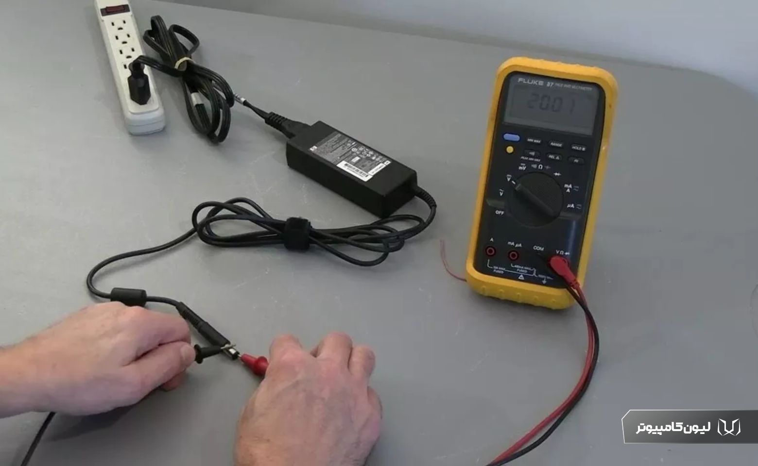

4. تست باتری لپ تاپ HP با مولتی‌متر
اگر به دنبال یک روش دقیق، سخت‌افزاری و مستقل از نرم‌افزار هستید، استفاده از مولتی‌متر (Multimete) می‌تواند انتخاب خوبی باشد.
این ابزار الکترونیکی برای اندازه‌گیری ولتاژ، جریان و مقاومت طراحی شده و به‌خصوص در تشخیص سلامت باتری کاربرد زیادی دارد. مولتی‌مترها دو نوع دارند: آنالوگ و دیجیتال. البته ما سراغ نسخه دیجیتال می‌رویم، چون خواندن آن راحت‌تر و دقیق‌تر است.
آموزش تست باتری لپ تاپ HP با مولتی‌متر
مراحل تست باتری لپ تاپ HP با مولتی‌متر
۱. باتری را به‌طور کامل شارژ کنید
ابتدا باتری را به شارژ کامل برسانید. سپس لپ تاپ را خاموش و باتری را از دستگاه جدا کنید. توجه داشته باشید که هنگام خارج‌کردن باتری، لپ تاپ باید کاملاً خاموش باشد تا آسیبی به دستگاه یا باتری نرسد.
۲. ولتاژ اسمی باتری را پیدا کنید
روی برچسب باتری به‌دنبال عددی مثل ۱۰.۸ ولت، ۱۱.۱ ولت یا ۱۴.۸ ولت بگردید. این عدد نشان‌دهنده‌ی ولتاژ استاندارد باتری شماست و مبنای مقایسه قرار می‌گیرد.
۳. اتصالات باتری را بررسی کنید
در محل اتصال باتری به لپ تاپ معمولاً چند پین یا شیار فلزی وجود دارد. یکی از آن‌ها مثبت (+) و دیگری منفی (−) است. این نقاط محل اتصال پراب‌های مولتی‌متر خواهند بود.
4. تنظیم مولتی‌متر روی ولتاژ DC
مولتی‌متر را روی حالت DC Voltage (با نماد V⎓) تنظیم کنید. پراب سیاه را به پورت COM و پراب قرمز را به پورت V/Ω/mA وارد کنید.
5. اندازه‌گیری ولتاژ واقعی باتری
پراب قرمز را به پین مثبت و پراب سیاه را به پین منفی باتری بزنید. عددی که روی نمایشگر ظاهر می‌شود، ولتاژ فعلی باتری است. اگر این عدد نزدیک یا برابر با ولتاژ اسمی باشد، باتری شما سالم است. در صورتی که ولتاژ به‌طرز محسوسی پایین‌تر باشد، ممکن است باتری آسیب‌دیده یا فرسوده باشد.
 و در نهایت اگر ولتاژ منفی نشان داده شد، مشکلی نیست، فقط جای پراب‌ها را عوض کرده‌اید. مقدار عددی ولتاژ مهم است، نه علامتش.
