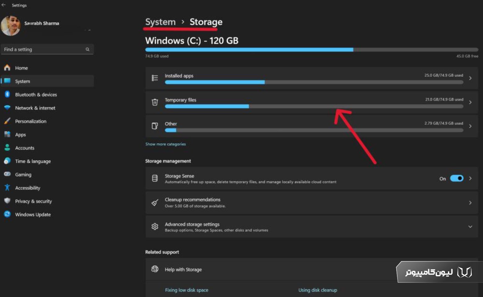

یکی از روش‌های ساده و مؤثر برای پاک کردن کش در لپ‌تاپ‌های ویندوزی، استفاده از بخش تنظیمات (Settings) سیستم است. در ویندوز 10 و 11 قابلیتی به نام Storage Sense یا «حسگر ذخیره‌سازی» وجود دارد که به صورت خودکار فایل‌های موقتی، کش‌ها، سطل زباله و فایل‌های باقی‌مانده از به‌روزرسانی‌ها را پاک می‌کند.
برای فعال‌سازی این قابلیت، کافی است وارد بخش Settings > System > Storage شوید و گزینه Storage Sense را روشن کنید. همچنین با کلیک روی گزینه Configure Storage Sense or run it now می‌توانید زمان‌بندی اجرای خودکار پاک‌سازی و نوع فایل‌هایی که باید حذف شوند را تعیین کنید.
علاوه بر Storage Sense، در بخش Settings > System > Storage > Temporary files نیز می‌توانید به صورت دستی فایل‌های موقتی و کش‌های مختلف را مشاهده و انتخاب کرده و حذف کنید. در این قسمت گزینه‌هایی مانند کش بروزرسانی ویندوز، فایل‌های موقتی برنامه‌ها، تصاویر بندانگشتی (thumbnails) و موارد دیگر نمایش داده می‌شود. کافی است موارد دلخواه را تیک بزنید و گزینه Remove files را بزنید تا عملیات پاک‌سازی آغاز شود. این روش، بدون نیاز به نرم‌افزار جانبی، یک راه امن و سریع برای مدیریت حافظه و بهینه‌سازی عملکرد لپ‌تاپ ویندوزی به شمار می‌آید.

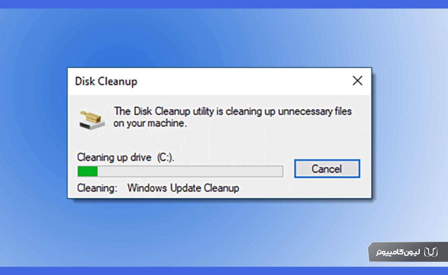

2. پاک کردن کش لپ تاپ ویندوزی از طریق اجرای Disk Cleanup:
پاک کردن کش ویندوزی از طریق disk cleanup
آموزش پاک کردن کش لپ تاپ ویندوزی از طریق disk cleanup
یکی از روش‌های رایج و مؤثر برای پاک کردن کش در لپ‌تاپ‌های ویندوزی، استفاده از ابزار داخلی ویندوز به نام Disk Cleanup است. این ابزار برای حذف فایل‌های موقتی، کش‌های سیستم، فایل‌های نصب قدیمی ویندوز و دیگر داده‌های غیرضروری طراحی شده است.
برای این‌کار در منوی Start عبارت Disk Cleanup را تایپ کنید و برنامه را باز کنید. سپس درایو C را انتخاب کنید. چند ثانیه صبر کنید تا سیستم فایل‌های قابل حذف را بررسی کند. در لیستی که مشاهده می‌کنید، گزینه‌هایی مثل Temporary files، System created Windows Error Reporting، Thumbnails و Delivery Optimization Files را تیک بزنید. در نهایت روی OK و سپس Delete Files کلیک کنید.
