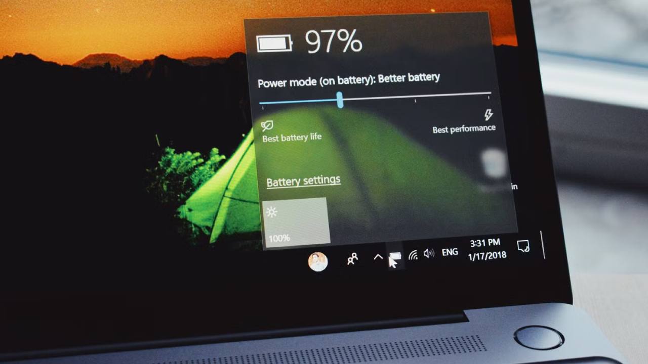

کالیبره کردن باتری لپ تاپ چیست؟
آموزش کالیبره کردن باتری لپ تاپ در واقع یعنی تنظیم دوباره سیستم تشخیص شارژ لپ‌تاپ. وقتی باتری شارژ می‌شود یا تخلیه می‌گردد، لپ‌تاپ باید بتواند به‌درستی تشخیص دهد که چند درصد شارژ باقی مانده است. اما با گذشت زمان، این سیستم ممکن است دچار خطا شود. مثلاً نشان دهد ۲۰٪ شارژ دارید، در حالی که باتری واقعاً در حال تمام شدن است.
این خطاها معمولاً به دلیل استفاده روزمره، نوسانات دمایی و شارژ ناقص به‌وجود می‌آیند. کالیبره کردن کمک می‌کند که این تخمین‌ها دوباره دقیق شوند. توجه داشته باشید که کالیبراسیون باتری قدرت واقعی باتری را افزایش نمی‌دهد، اما باعث می‌شود لپ‌تاپ بداند واقعاً چقدر انرژی در باتری باقی مانده است.
به زبان ساده، وقتی سیستم لپ تاپ نمی‌داند باتری‌اش در چه وضعیتی قرار دارد، نمی‌تواند درست رفتار کند. خاموش شدن‌های ناگهانی، شارژ بیش از حد یا کم‌نمایش دادن درصد باتری، همه نشانه‌هایی هستند که می‌گویند وقت آن رسیده باتری را کالیبره کنید.
